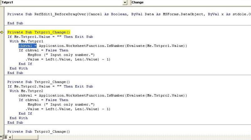

ที่เครื่องผมเองรันผ่านแต่พอรันที่เครื่องอื่นขึ้นแบบนี้ครับ
Re: ทำ vba ไว้ที่เครื่องตัวเองเปิดได้แต่ไปเปิดกับเครื่องอื่น
:D กรณีต้องการให้กรอกได้เฉพาะตัวเลขและเป็น 1 หลักเท่านั้นลองดูตัวอย่างการปรับ Code ตามด้านล่างครับ

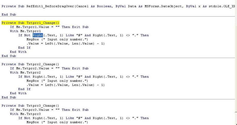

นำโค๊ดมารันแล้วเป็นดังรูปครับ รบกวนด้วยครับท่าน
:D ในเครื่องผม Code สามารถทำงานได้ แต่หากคีย์ . ซ้ำจะต้องปรับ Code ใหม่ ผมเลยปรับเป็นตามด้านล่าง ลองทดสอบดูครับ

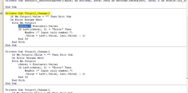

ลองใช้โค๊ดของท่านแล้วเมื่อเปิดกับเครื่องอื่นก็รันไม่ได้ครับ โปรดชี้แนะด้วยครับท่าน
:D ช่วย Post ภาพการฟ้อง Error ของโปรแกรมมาด้วยครับ

        Chkval = Evaluate(.Value)
        If Left(Chkval, 5) = "Error" Then
            MsgBox (" Input only number.")
            .Value = Left(.Value, Len(.Value) - 1)
Private Sub Txtprc3_Change()
    If Me.Txtprc3.Value = "" Then Exit Sub
    With Me.Txtprc3
