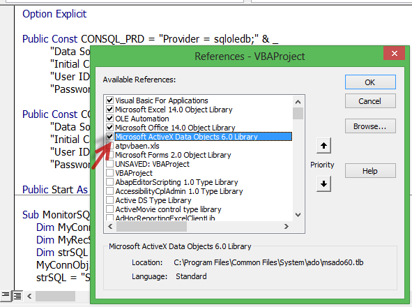

error ตั้งแต่ Dim cn as ADODB.connection เลยครับ
error ที่ว่าคือ user-defined type not defined ซึ่งเหมือนกับว่า vba ใน excel ไม่รู้จัก ADODB.connection อะครับ
ไม่ทราบว่าต้องแก้ไขอย่างไร หรือ import reference อันไหนเข้ามาหรือเปล่าครับ
ปล.codeข้างต้น ใส่statement แค่เพียง select*from เองครับ
Re: มีปัญหาเกี่ยวกับการเขียน code vba ในการเชื่อมต่อ excelกั
:D ต้อง Add Reference เข้ามาก่อนครับ โดยเข้า VBE > Tools > Reference > เลือก Microsoft ActiveX Data Objects 2.8 Library หรือสูงกว่า

add reference ตามอาจารย์บอกแล้วก็ยัง error แบบเดิมอยู่ครับ T_T
:D สังเกตว่ามี Missing ด้านหน้าของค่าที่ลูกศรชี้ตามภาพหรือไม่ครับ :?:

Add reference ตัวที่อาจารย์ชี้แนะเรียบร้อยแล้วครับ ทำการ run code ไม่เกิด error ตัวเดิมแล้วครับ
แต่เกิด error ตัวใหม่ครับ มัน error ว่า type mismatch แทนครับ
รบกวนอาจารย์ชี้แนะทีครับ
