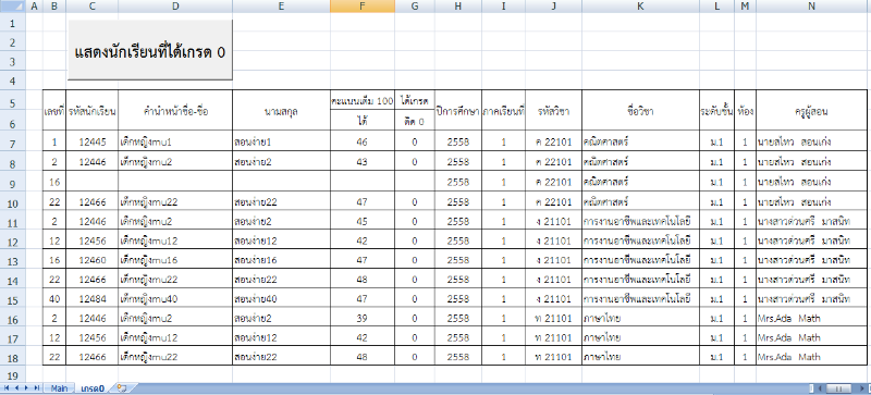

เรียนสอบถามครับอาจารย์ ในแต่ละไฟล์ของโฟลเดอร์ D:\ปพ.5\ปีการศึกษา2559\มัธยม\เทอม1\ม.1-1\ มีไฟล์บรรจุอยู่หลายไฟล์ เมื่อเปิดดูแต่ละไฟล์ ถ้าพบว่านักเรียนได้เกรด 0 ที่ชีท คะแนน1 cell BA8:BA62 ของแต่ละไฟล์ ถ้าติด 0 ก็ให้คัดลอกข้อมูลมาแสดงเฉพาะคนที่ติด 0 จนครบทุกคนที่ติด ทุกรายวิชา คัดลอกมาวางลงที่ ไฟล์ รศ.2-มัธยมต้น.xlsm ที่ชีท เกรด0 cell B7:N7 ถ้าพบคนติด 0 ก็วางลงไปในแถวถัดมาคือ B8:N8 ไปเรื่อยๆ จนไม่มีคนติด 0 ก็ให้จบการทำงาน
เรียนสอบถามอาจารย์ว่า ผมจะแก้ปัญหาตรงจุดใดครับ
ใช้ปุ่ม แสดงนักเรียนที่ได้เกรด 0 ที่ชีท เกรด0

:roll: เรียนสอบถามเพิ่มเติมครับ เหตุใดไฟล์ รศ.2-มัธยมต้น.xlsm sheet เกรด0 cell G7 แสดงค่า 0 แค่คนเดียว G8 : G* ลำดับถัดไป ไม่แสดงค่า 0 ครับ ถ้าจะแก้ต้องปรับส่วนใดครับ
และถ้าในแต่ละไฟล์ที่ดึงข้อมูลมา ไม่มีนักเรียน หรือ นักเรียนออกไปแล้ว sheet คะแนน1 ที่ cell BA8:BA62 จะมีค่าว่าง คือ ไม่มีคะแนน จะไม่เป็น 0 แต่จะเป็น " " ในตำแหน่งดังกล่าว จะทำอย่างไรให้ข้าม ตำแหน่งไปดึงค่าแต่เฉพาะคนที่ได้ 0 จริงๆ ครับ เรียนสอบถามครับ
aueijung

:mrgreen: 0 ปรากฏแล้วครับ จากโค๊ดด้านล่างนี้ครับ

จะมองหรืออ้างถึงอย่างไรครับอาจารย์ที่ Do While tempBook.Sheets("คะแนน1").Range("BA" & i) <> "" ให้มันอ้างอิงตั้งแต่ เซลล์ BA8:BA62 ในแต่ละไฟล์ให้อ้างอิงเซลล์ดังกล่าว เพราะในทุกๆไฟล์ มีนักเรียน 55 คน ถ้ามีเลขที่ใดลาออก คะแนนจะไม่มี จะมีค่าว่างปรากฏ แต่เราจะบังคับให้มันอ้างอิงจนครบ 55 คน ครับ ภาพที่แสดงด้านล่าง ยังมีข้อมูลว่างเปล่าแสดงเกินมา ตัวอย่าง เลขที่ 16
ปพ.5.rar
(237.03 KiB) Downloaded 68 times
Re: VBA คัดลอกข้อมูล ตามเงื่อนไขที่พบ จากหลายๆไฟล์
:D เนื่องจาก
aueijung wrote:i = 8
และ
aueijung wrote:ในทุกๆไฟล์ มีนักเรียน 55 คน
ดังนั้นควรจะปรับให้ Loop ไปจนครบครับ
เมื่อ i เริ่มที่ 8 ก็บวกไปอีก 55 หักออกด้วย 1 เนื่องจากนับ 8 ด้วย ก็จะเป็น 62 ค่าที่ควรจะ Loop
จากเดิม
ก็จะกลายเป็นเช่นด้านล่างครับ
Do While i <= 62
aueijung
